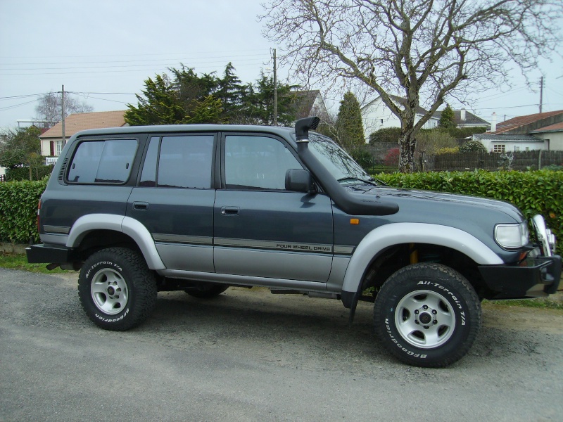

En début d'année, je vous ai présenté mon 60 et je vous avais promis de faire la même
chose avec mon HDJ 80, je viens de m'apercevoir que j'ai complètement oublié de le faire Présentation du HDJ 80 de Jojo le Nantais 74465
Mais bon, vieux motard que jamais Présentation du HDJ 80 de Jojo le Nantais 32795
Ce Toy est de 1993 avec 214 000 kms au compteur . C'est une version VX avec boite automatique.
Je ne voulais pas de boite auto car je disais que c'était pour les vieux et pas terrible pour faire du raid.
Hé bien j'avais faux sur toute la ligne. C'est un régal sur la route et quand je descends au Maroc, j'ai 1700 kms
à faire pour descendre de Bretagne et sur les pistes et dans les dunes, la boite auto, c'est le top !!!!
Equipement:
Par choc avant et arrière Freeways
Snorkel avec filtre cyclonique
Blindage alu de 8 mm moteur + boite de tranfert
protection latérale
Kit de rehausse + 5 ressorts Dobinson et amortisseurs OME
Pneus BFG
Sortie latérale inox
Préparation moteur:
Came LDA
Réglage pompe à injection
Réglage pression de turbo montée à 1,1 bar
Intercooler
Et maintenant place aux photos:

Etant donné que mon 80 était destiné au raid, il a subi quelques modifications.
Les deux par choc en attente d'être montés:
Présentation du HDJ 80 de Jojo le Nantais Pict0221
Je sais c'est le bordel dans ce garage:
Présentation du HDJ 80 de Jojo le Nantais Pict0217
Dépose du par choc avant:
Présentation du HDJ 80 de Jojo le Nantais Pict0222
Dépose du treuil mécanique qui ne fonctionnait plus et qui pesait le poids d'un ane mort
Présentation du HDJ 80 de Jojo le Nantais Pict0223
Mise en place du par choc avant, il a un autre look non?
Présentation du HDJ 80 de Jojo le Nantais Pict0224
Mise en place du par choc arrière, il manque sur la photo le porte roue et le porte jerrycan.
Présentation du HDJ 80 de Jojo le Nantais Pict0011

La suite:
Les voilà:
Présentation du HDJ 80 de Jojo le Nantais Pict0012
Le snorkel est en place:
Présentation du HDJ 80 de Jojo le Nantais Pict0013
Comme je le trouvais tristounet, j'ai peint les entourages d'ailes et les bas de caisse:
Présentation du HDJ 80 de Jojo le Nantais Pict0014
Présentation du HDJ 80 de Jojo le Nantais Pict0015
Ensuite j'ai remplacé les jantes alu par de la modular chromée:
Présentation du HDJ 80 de Jojo le Nantais Pict0016
Présentation du HDJ 80 de Jojo le Nantais Pict0017

Je relance le post car il y a eu des modifications sur le gros depuis.
Mise en place d'un intercooler à plat sur le moteur car avec le radiateur d'eau, celui de la clime et
de la boite auto, il n'y avait plus de place devant.
Présentation du HDJ 80 de Jojo le Nantais Pict0026
Présentation du HDJ 80 de Jojo le Nantais Pict0027
Présentation du HDJ 80 de Jojo le Nantais Pict0032
Présentation du HDJ 80 de Jojo le Nantais Pict0029

J'ai également changé les roues, je suis passé sur de la jante alu racer et en pneus,
j'ai pris une taille au dessus, je suis en 285x75x16 toujours en BFG All Terrain, il a pris de la hauteur.
Présentation du HDJ 80 de Jojo le Nantais Dscn2512
Présentation du HDJ 80 de Jojo le Nantais >dscn2514
Présentation du HDJ 80 de Jojo le Nantais Dscn2516
Comme les pneus sont plus grands, on ne voit plus mon feu côté droit:
Présentation du HDJ 80 de Jojo le Nantais Dscn2515
J'ai monté des feux à leds dans le par choc arrière mais bonjour pour découper à la scie cloche le pc, j'ai bousiller deux perceuses.
Présentation du HDJ 80 de Jojo le Nantais Dscn3510
